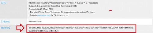

    من کامپیوتری دارم با CPU:Pentium Dual-Core E5700 و 4 گیگ رم و مادربرد گیگا GA-P41T-D3 مشکلی که دارم اینست که :
    1- USB-3 رو ساپورت نمی کند.
    2- مادر برد مربوطه ماکزیم 4 گیگ رم رو ساپورت میکند.
    حال اگر بخواهم مادر بردم رو تعویض کنم که تا 12 گیگ رو برای رم ساپورت کند و دارای USB-3 هم باشد با عنایت به CPU که دارم چه مدلی رو پیشنهاد می دهید؟؟؟
    ممنون

    Click here to enlarge نوشته اصلی توسط TELECOM Click here to enlarge
    ممنون
    دوست عزیز سی پی یو شما مدل سوکتش LGA 775 هست برای مادربردی که بتونه 12 گیگ رم رو ساپورت کنه این مدل CPU کارایی ندارد
    مادربردهای سری جدید که سوکت
    LGA1155 دارند رم با مقادیر بالا ساپورت میکنند با این شرایط شما باید
    اگه واقعا به رم بیشتر از 4 گیگ نیاز دارید به فکر تعویض CPU باشید
    در پایین یک مدل مین برد با CPU سری جدید با قیمت مناسب معرفی میکنم
    اینم لینک مشخصات فنی

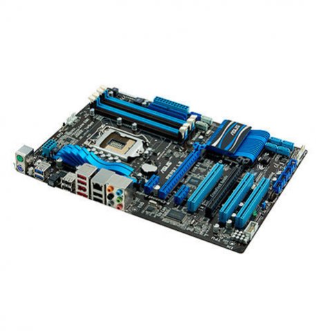

    دوستان دو نوع مادربورد هستش اولی گیگاH61M-S2P و دیگری ASUS P8P67LE قصد خرید دارم.کدام یک را معرفی میکنید؟
    لطفا نظرتون را بین دو مادربردی که اعلام کردم بدین
    ممنون

    Click here to enlarge نوشته اصلی توسط فربد Click here to enlarge
    ممنون
    سلام اقا فرید
    دوست عزیز بنده مشخصات هر دو مین برد رو بررسی کردم
    هر دوشون از لحاظ ساپورت قطعات در حد عالی هستن .......بنده خودم قبلا گیگا استفاده میکردم و ازش راضی بودم
    خیلی از دوستان می گفتند asus زیاد جالب نیست در حالی که الان نزدیک دوساله دارم از مین برد P5P43TD PRO استفاده میکنم شب روز هم استراحت نداره کلا ازش راضی هستم
    بلاخره هر کسی نظری داره هر دوش هم از لحاظ برند و هم از لحاظ ساپورت قطعات خوب هستند یکیشو انتخاب کنید
    من ASUS رو پیشنهاد میکنم
    طراحی زیبا
    ساپورت رم خیلی بالایی داره
