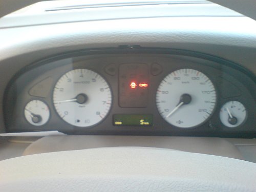

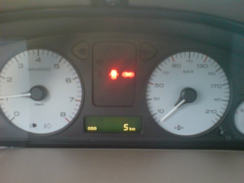

    با تشکر از همکاران گرامي بخصوص دوست عزيزم جناب آقاي amiin_1357 ،ايراد با استفاده از فايل ارسالي ايشان برطرف گرديد. موفق باشيد.Click here to enlarge
