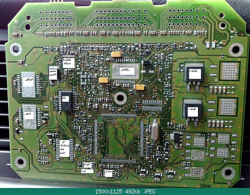

    سلام دوست من اگرمنظورتون محل قرار گیری آیسی استپر هست از این تصویر میتونید استفاده کنید
