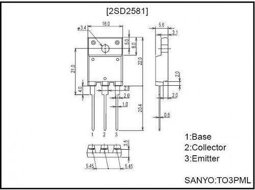

    دیتاشیت ترازیستور D2581
    با سلام خدمت اقای پناهی عزیز
    دیتاشیت ترازیستور D2581 را می خواستم که در تلویزیون هیتاچی 29اینچ
    بکار رفته مدل:C29-TF651ST

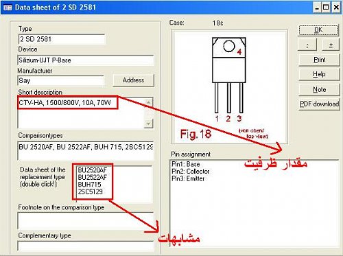

    کوروش جان سلام
    مشابهات این ترانزیستور به این ترتیب است :
    BU2520AF
    BU2522AF
    BUH715
    2SC5129
