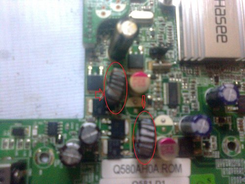

    دوستان عزیز قطعات ورودی ولتاژ روی مادربرد پنل پی سی به حدی داغ میشه که بعد از چند دقیقه کارکرد خاموش میشه . سلف های که در تصویر علامت زدم بسیار داغ میکنن. به نظر شما مشکل از کجاست ؟ کدام قطعه به درستی کار نمیکنه
    خازن 6.3 ولت1000 میکرو ورم کرده بود که تعویض کردم

    دوست عزیز ، اگر سلف و قطعات مربوطه داغ میکنند علت اتصالی کوتاه یا مصرف بیش از حد ولتاژ ، قطعات مصرفی در مسیر آن میباشد . قطعات بعد از سلف را از نظر شورتی و داغی چک نمایید .

    دوست عزیز قطعات را چک کردم . شورتی و داغی پیدا نکردم ولی همچنان سلفها بیش از حد گرم میکنن. قابل ذکر است که سیستم بدون مشکل روشن میشود و بعد از چند دقیقه بعلت داغ شدن بیش از حد سلف ها خاموش میشود. لطفا راهنمایی دقیقتری بفرمایید

    سلام دوست عزیز
    وقتی جریانی به اون حد از سلف ها کشیده شده که منجر به سیاه شدن سیم شده
    مطمئنا یکی از اجزا مین برد یا سی پی مشکل داره
    از راه دور نمیشه زیاد دقیق راهنمایی کرد چون عیب متداولی نیست
    شما از داخل ستاپ حرارت سی پی یو رو کنترل کنید ببینید تا زمان خاموشی تا چه حدی بالا میره
    بعد میتونید با انگشت و با دقت که اسیبی نبینید حرارت یک یک قطعات مین برد رو چک کنید و قطعه معیوب رو بیابید

    با دقت هم بررسی کردم . هیچکدام از قطعات گرم نیستند. عیب خیلی عجیبیه .

    حرارت سی پی یو رو کنترل کردید؟
    سلف قطعه خاصی نیست چند دور سیم لاکی هست دور یک هسته و بی خودی داغ نمیکنه صد در صد قطعه ای مشکل داره حتما حرارت سی پی یو
    اعلام کنید

    دوست عزیز ، جهت بهتر و سریعتر به نتیجه رسیدن ، dvd یا cd رام و usb و هر وسیله جانبی را از ماین جدا کرده و تست نمایید . با پاور دیگری نیز چایگزین شود .
