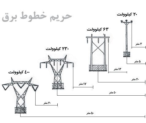

حریم خطوط انتقال نیروی برق و انواع آن: الف ) حریم درجه یک : دو نوار است در طرفین مسیر خط و متصل به آن که عرض هر یک از این دو نوار در سطح افقی در جدول ذیل ذکر شده است. ب) حریم درجه دو : دو نوار است در طرفین حریم درجه یک و متصل به آن . فواصل افقی حد خارجی حریم درجه دو از محور خط در هر طرف در ذیل آمده است. جدول حریم خطوط انتقال نیرو

در مسیر و حریم درجه یک اقدام به هرگونه عملیات ساختمانی و ایجاد تاسیسات مسکونی و تاسیسات دامداری یا باغ و درختکاری و انبارداری تا هر ارتفاع ممنوع می باشد و فقط ایجاد زراعت فصلی و سطحی و حفر چاه و قنوات و راهسازی و شبکه آبیاری مشروط بر اینکه سبب ایجاد خسارت برای تاسیسات خطوط انتقال نگردد با رعایت ماده 8 این تصویبنامه بلامانع خواهدبود.

در حریم درجه دو فقط ایجاد تاسیسات ساختمانی اعم از مسکونی و صنعتی و مخازن سوخت تا هر ارتفاع ممنوع می باشد.
