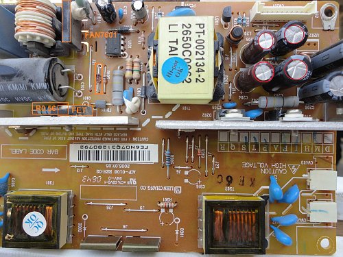

موضوع: چند تجربه در تعمییرlg lcd model-l17msکسانی که با این مدل برخورد نکردن ببینن
    Mar 2011
    1,027
    5,571
    5,315 سپاس از985 پست
    پیش فرض چند تجربه در تعمییرlg lcd model-l17msکسانی که با این مدل برخورد نکردن ببینن
    Click here to enlargeClick here to enlargeسلام به عزیزان و همکارن.چند تجربه رو در این مدل خدمتتون عرض میکنمتجربه اول خاموشی کامل علت سوختن فیوز-Q101-D103-U101-BD101و مقاومت0.56اهم و پل دیود که با تعویض این قطعات مشکل حل شدتجربه دوم خاموشی کامل که با تعویض کوپلر حل شدتجربه سوم نداشتن بک لایت در نیمی از پنل که با تعویض یکی ازU303یاU304 به شمارهSP8M3مشکل حل شد البته دقیق یادم نمیاد کدوم یکی رو عوض کرده بودمتجربه بعدی داشتن تصویری تاریک اما کامل ولی نور به هیچ وجه نبود که با تعویض U303وU304مشکل حل شدتجربه بعدی خاموشی کامل که با تعویض خازن های خروجی تغذیه مشکل حل شد و یه مورد هم چشمک زدن LEDبود که با تعویض خاز نهای خروجی تغذیه مشکل حل شدیک بار هم NO SIGNALبود که با ایپرام حل شدایشاا.. این پست به درد کسی بخوره.موفق باشید
