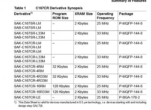

    با تشکر از جوابتون
    مشکل اصلی من اینه که SR ساپورت شبکه CAN رو نداره و ماشینی که من دارم گیربکس اتوماتیکه و برای کار کردن ECU گیربکس باید شبکه کن بین موتور و گیربکس راه بیفته
    برا همین من با نصب آیسی کن و سایر قطعات لازم ،خروجی کن رو از ایسیو موتور به گیربکس برقرار میکنم ولی وقتی پروسسور کن ساپورت رو ایسیو می بندم دور موتور صفر میشه و دیگه موتور روشن نمیشه (در این حالت شبکه کن بین موتور و گیربکس بکار میافته)
    من دنبال راهی برای فعال کردن سیگنال دور موتور روی پروسسورهای نوع کن ساپورت مثله C167-CR هستم
