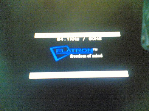

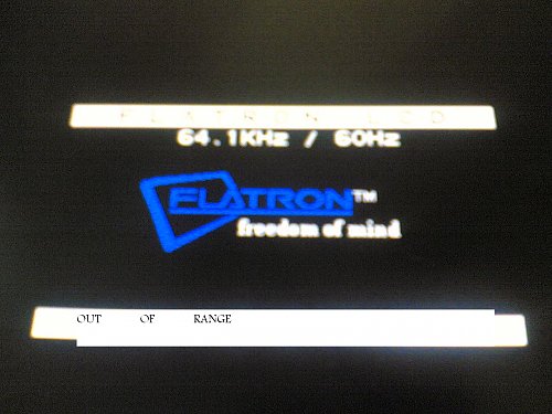

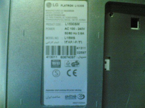

    سلام فایل ایپرام ال سی دی (ال جی مدل L15MS.24c08) اگه کسی موجود داره آپلود کنه ممنون
    البته ایرادش اینه کهno signal داره کابل کیس که وصل میشه کادر مذکور ثابت و کذینه ).64.1KHZ-60HZ.OUT OF RANGE( رو نمایش میده اگه میشه راهنمایی کنیدClick here to enlargeClick here to enlargeClick here to enlarge

    فایل درخواستی شما در تاپیک زیر قرار گرفت . قبل از انتقال از فایل اصلی بک آپ بگیرید
    در ضمن این ایراد از تنظیم نبودن فرکانس خروجی کارت گرافیک هم میتواند باشد . بهتر است مانیتور
    را با یک کیس دیگر نیز تست بفرمائید . درهر صورت نتیجه را در بخش تجربیات بنویسید

    ممنون از شما آقای آریا اشکال از کارت گرافیک بود حل شد که این نوع ال یس دی با روزلیشن پایین کار میکند
