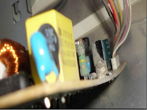

    با سلام خدمت شما عزیزان.مدل فوق خیلی دیر روشن میشد و در حین کار بک لایت قطع میشد.دستگاه رو که باز کزدم متوجه شدم برد تغذیه خمیده هستش .تمامی لحیم هارو تجدید قلع کردم.دستگاه براحتی و بدون مشکل روشن میشد ولی عیب قطع بک لایت بعد از حدودا30دقیقه پابرجا بود.با اینکه خازن های تغذیه هیچ گونه مشکل ظاهری نداشتن و نو به نظر میرسیدن ولی با تعویض خازنc202(این خازن خیلی گرم میکرد)مشکل برطرف شدClick here to enlarge
