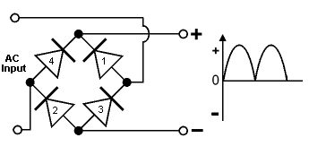

    + پل ديود يا Bridge Rectifiers
    اما براي آنکه بتوانيم از نيمه منفي موج ورودي که در نيمي از سيکل جريان امکان عبور به خروجي را ندارد، استفاده کنيم بايد از مداري بعتوان پل ديود استفاده کنيم. پل ديود همانطور که از شکل دوم مشخص است متشکل از چهار ديود به يکديگر متصل مي باشد. جريان متناوب به قسمتي که دو جفت آند و کاتد به يکديگر متصل هستند وصل مي شود و خروجي از يک جف آند و يک جفت کاتد به يکديگر متصل شده گرفته مي شود.
    روش کار به اينصورت است که در سيکل مثبت مدار ديودهاي 1 و 2 عمل کرده و خروجي را تامين ميکنند و در سيکل منفي مدار ديودهاي 3 و 4 عمل مي کند و باز خروجي را در همان وضعيت تامين مي کند.
    يکسو ساز تمام موج با استفاده از پل ديود.
