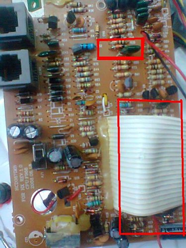

    سلام دوستان یه تلفن رومیزی کالیوزاوردن ک برق خورده وریستورسوخته بود عوض کردم الان وقتی به تسترمیزنم یه تقی میزنه بنشانه وصل شدن ولی بوق نداره ودرکل چراغ تستر هم روشن نمیشه
    باطری دستگاه ک میزارم فقط LEDصفحه نمایش روشن میشه ولی اعداد صفحه چیزی دیده نمیشه .ازمسیر وروی دیود به یه مقاومت4.7مگااهمی میرسه ک وقتی ولتاژ44ولتی روبه زینر بغلی اتصال میدم بوق هم وصل میشه ونمایشگر هم راه میفته ولی کم کم صدای بوق ضعیف وصصفحه نمایش هم اعدادش پررنگ میشه
    ترانزیستورهای A42-92رو هم تعویض کردم ولی هیچ فرقی نکرد .زینری هم ک اتصالی داشته باشه پیدا نکردم
    خازن 1000میکرو روهم تعویض کردم
    دیود ها هم تست کردم سالم بودند ولی برای احتیاط بازهم عوض کردم
    یه عکس هم ازشاسی میزارم اون نقطه ای ک مشخص کردم محل اتصاله ک تلفن راه میفته Click here to enlargeفقط بابت کیفیت پایین شرمنده باگوشی فقیری گرفتم

    سلام.
    شما روي برد دنبال مقاومتهاي با اهم كم مثل 10 و يايين تر بگرديد .در ضمن احتمالا ترانزيستو a92 ديگري داري بايد تست كني تصوير بردت واضح نيست كه به قطعه خاصي اشاره كرد . و طبق اظهارات شما اي سي دستگاه آسيب نديده شما پشت برد را نيز يه بررسي كنيد شايد قطعي داشته باشه . نتيجه را اعلام نماييد.

    پیش فرض پاسخ : تلفن رومیزی کالیوز برق خورده
    عزیز در عکس به سه مورد اشاره کردم
    مقاومت و ترانزیستور علامت گذاری شده تست شوند
    یک عدد ترانزیستور که جای ان خالی هست را بررسی کنید
    فکر نکنم جای ان ترانزیستور خالی باشه
    مورد اخر ان ترانزیستوری که علامت زدم را ببینید
    بر عکس وصل نکرده باشید
    و
    ترانزیستورهای 92 و 42 را حتما خارج از مدار تست شوند
    روی مدار تست کنید احتمال زیاد اشتباه صورت می گیرد
    و مورد اخر اگر موار بالا جواب نداد
    انگشت خود را خیس کنید و به پایه های ترانزیستور
    اصلی بزنید همان 92 ببینید خط باز می شود یا خیر ؟؟
    فعلا همین موارد بررسی و نتیجه اعلام شود.
    و
    ممنون ازراهنمایی شما .من اون مقاومت روک سوخته بود عوض کرده بودم ک بوق وصل شد اون ترانزیستورهم ک جاش خالیه ازپشت برد نصب کردم ومورد سوم ازترانزیستور ک مشخصه و9014هستش ک سالمه .الان بوق وصل میشه وزنگ هم میخوره ولی صدای ایفون خیلی ضعیف وگوشی هم نه دهنی کارمیکنه نه بوق داره
    دوست عزیز باز هم ترانزیستور خراب دارید
    اما این بار در قسمت تقویت صوت
    دو ترانزیستور این بخش بررسی شود
    و باز هم از مقاومتهای مسیر صوت
    غافل نشوید
    Click here to enlarge نوشته اصلی توسط MAHMOUD1357 Click here to enlarge
    سلام وخسته نباشید خدمت دوست عزیز.
    شما باید دیود های زینر را در آورد و تست نمایید اگه توجه کرده باشید در پستهای قبلی گفته بودم که بعضی از دیود های زینر با اینکه سالم نشون میدن ولی در عمل سالم نیستند . ترانزیستور 8550 را همچنین درآورده و تست نمایید دنبال مقاومتهای 18 و 120و47 و مثل این تو مدار بگردید در ضمن خازن هارو یه چک بکنید این مشکلی نیست که حل نشه . درضمن نگفتین که قسمت شماره گیری کار می کنه یانه؟
    http://kiansat.tv
    Click here to enlarge نوشته اصلی توسط babak.b Click here to enlarge
    سلام یه ترانزیستور8550روعوض کردم بوق گوشی هم وصل شد ولی دهنی هنوزصدارنداره ودرکل بوق ضعیفه یعنی روی ایفون هم صداضعیفه .شماره گیری انجام میشه ولی درچند ثانیه اول ک شاسی کلیدوصل میشه بعد ک سه شماره گرفته بشه صفحه بی رنگ و کلیدها هم دیگه کارنمیکنه
    دوست عزيز ديودي كه مشخص كردم رو تست كنيد . قطعات پشت كابل رو بررسي كنيد مقاومت هاي كناري كابل رو بررسي كنيد باز مي گم ترانزيستورهاي 9014 رو هم تست كنيد. نتيجه را اعلام نماييد.Click here to enlarge
