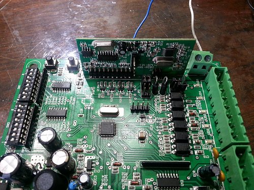

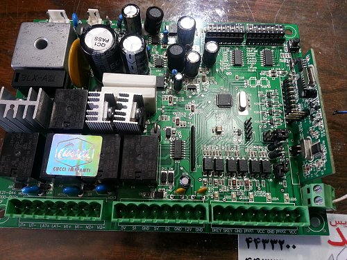

    یک برد کنترل درب پارکینگ برای تعمیر دسنم رسیده که هیچ کدام از ریموتهای مجتمع بهش فرمان نمیده برد رو با ولتاز گیری تمام مدار چک کردم مشکل خاصی مشاهده نشد گفتم شاید کد ریست شده باشه از دوستان کسی طریقه کد دهی به این بردهارو بلده درضمن مورد دیگه ای که بهش شک کرده روی همه کریستالهای مدار ولتاز دارم ولی روی کریستال ای سی برد طبقه فرکانسی مدار که شمارش micrf211 هستش یک سر کریستال 1/2 ولت دارم ولی سر دیگه کریستال ولتاز ندارم
    البته ولتاز 3/3 ای سی برقرار است ممنون میشه راهنمایی بفرمایید

    ممنونم از اينكه وقتتون رو در اختيار بنده حقير گذاشتين الان مغازه نيستم ولي فكر كنم اي سي ايپرام نداره ولي علت اينكه يكي از پايه هاي كريستال ولتاژ نداره چي ميتونه باشه درضمن براي هر سيكل كاري مدار يك led تعبيه شده كه در صورت داشتن خروجي led روشن ميشه نحوه كد دهي رو ندارين ازمايشي تست كنم

    ای سی ایپرام داره ولی اگه مشکل از فایل ایپرام باشه با پاک کردن و از دوباره پروگرام کردن ای سی تاثیری داره
    وقتی دکمه باز کردن را روی ریموت میزنم در خروجی برد rf هیچ ولتازی ظاهر نمیشه

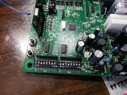

    ای سی ایپرامو در اوردم ولی ای سی فاقد فایل هگز بود یعنی خالی بود

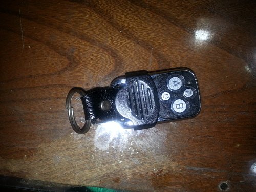

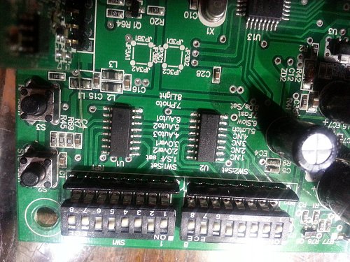

    اینم عکسی از ریموت و کارایی دیپ سوییچ که در زیر دیپ سوییچ نوشته شدهClick here to enlargeClick here to enlarge
