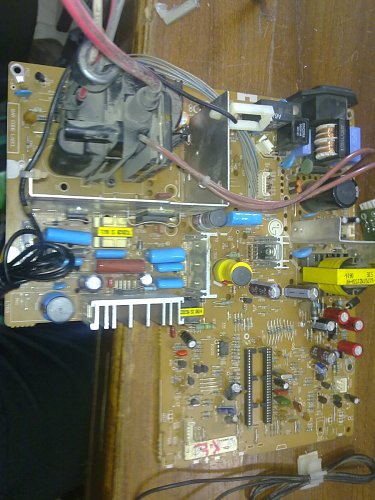

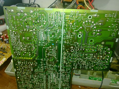

    ​دوست عزیز لطفا یه عکس مناسب از پشت روی شاسی بزار تا با اوراقی هایی که دارم مقایسه کنم شاید تونستم راهنمایی کنم

    پیش فرض پاسخ : روشن نشدن مانیتور ال جی مدل t730bh
    Click here to enlargeبا سلام ایپرام هم کردم ولی تاثیری نداشت همچنان ائت پوت داغ میکند و صدای تیک تیک از های می آیدClick here to enlarge

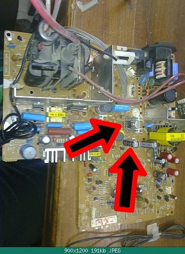

    عزیز منظور من این فت هست شماره ان
    هم معمولا 7n20 هست
    به همراه خازن که علامت زدم را بررسی کنید

    با سلام هم خازن و هم ترانزیستور را چک کردم هیچ کدام مشکلی نداشتند با زهم ممنون میشم راهنماییم بفرمایید

    دوست عزیز فت مورد نظر که آقا اشکان عزیز علامت زدن
    irfs630aهست
    شما این فت رو عوض کنید و خازن پلی استر به لوکیشنc744رو هم عوض کنید
    در اکثرموارد که من برخورد کردم 1خازن های خروجی تغذیه2سوختن و معیوب بودن همین فت که تو عکس علامت زده شده3ایپرام4ترانزیستور خروجی افقی مانع روشن شدن سیستم بوده.
    در یک مورد هم سوختن یکی از سه عدد فتی که بصورت ردیفی کنار هم هستن بوده لوکیشنq713 q712q711
    این موارد رو بررسی کن و نتیجه رو اعلام کن
    مرسی
