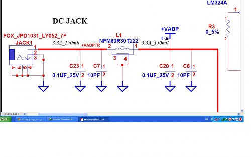

    سلام قطعه لبتاب زیر زیر را با چی جایگزین کنم NFM60R30T222 این قطعه در ورودی برق بعد ار پاور جک لبتاب اچ پی قرار دارد که سوخته است و می خواهم با چه قطعای مثل خازن یا سلف جایگزین کنم
    عزیز کدام قطعه منظور شماست ؟؟
    اگر ان L1 را می فرمایید که ان قطعه
    سلف هست ( سیم پیچ )

    دوست عزیز دو سر خازن هایc20یاc6رو با اهم متر تست کن ببین شارت هستن یا نه اگه شارت نشون میده بایستی بررسی بیشتری تو خطvcshargو قطعات مربوط داشته باشی
    اگه شارت نبود میتونی از یه سلف معمولی بجای اون قطعه استفاده کنی و با احتیاط تست بگیری
    در هر صورت بررسی بیشتری انجام بده تا خدایی نکرده مین برد آسیب بیشتری نبینه
    موفق باشی

    دوست عزیز شکل ان مانند خازن است و در دیتا شیت ان نیز ظرفیت خازنی زده لطفا دیتاشیت انرا
    برایتان می زارم

    عزیز دیتاشیت را اپلود نکردید
    ولی ان قطعه یک سلف هست ظاهرا
    با هسته داخلی
    فکر نکنم مقدار ان خازنی باشه
    دوست عزیز در مورد این قطعه میشه گفت یک نوع ف ی لتر هست که داخل اون از سلف و حالت خازنی استفاده شده
    FILTER LCL 2200 PFD CAP 6AMP
    FILTER LCL
    به معنی ف ی لتر پسیو یا پایین گذر
    PFD 2200
    به معنی مقدار خازن 2200 پیکو فاراد
    CAP 6AMP
    به معنی حداکثر تحمل جریان 6 آمپر هست
    حالا جایگزین اون اصولا باید همچین قطعه ای با همین مشخصات استفاده کنید
    اونطور که در نقشه مشخصه این قطعه 4 تا پایه داره یا احتمالا 3 پایه که یکی اتصال به بدنه یا همون GND
    ولی بنظر من چون در وردی ولتاژ هست میشه از یک سلف معمولی استفاده کرد که در اونصورت باید بین پایه های 1و2 قرار بدید
