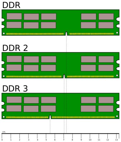

    باسلام
    دوست عزیز بهترین و مطمئن ترین روش اینه که مدل مین برد رو تو گوگل سرچ کنید و مشخصاتشو بدست بیارید
    تو قسمت مشخصات هم نوع رم که ساپورت میکنه مشخص شده و هم سایر مشخصات از قبیل نوع cpu کارت صوت و غیره

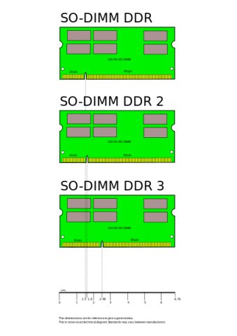

    با توجه به تصاویر زیر هم میشه تشخیص داد رم از چه نوعی هست
    رم های استفاده شده در لب تاب
