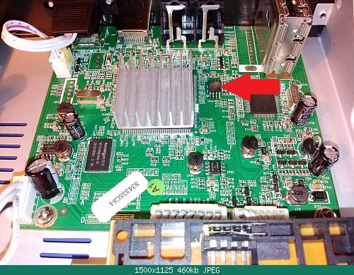

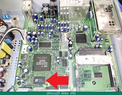

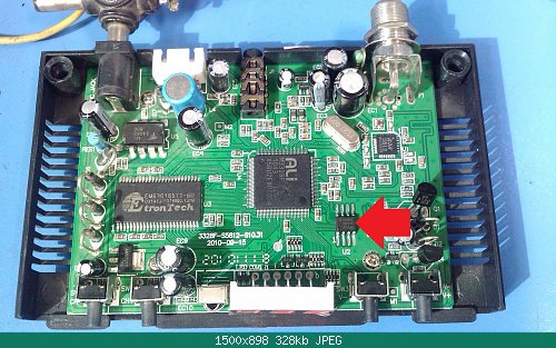

    چند نمونه ایسی فلش روی برد رو در پایین قرار دادم
    ایسی فلشهای 48 پایه
    ایسی فلشهای 8 پایه اکثرا در دستگاهای جدیدتر استفاده میشه
    ایسی فلشها در انواع دیگری هم موجود هست که اکثرا موارد بالا روی ریسیورها استفاده میشه
    یک نمونه ایسی فلش در ریسیور ایکس کروزر به شماره
    s29gl256p90tfcr2
    که دارای 56 پایه و سوکت مخصوص هست
    در کل باید از روی شکل ظاهری و شماره ایسی تشخیص داده بشه
