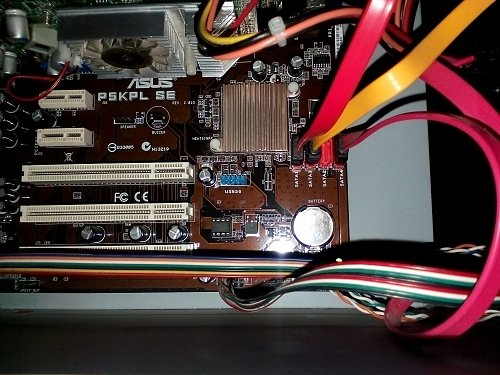

    با تشکر از پاسختان اقای صالحی ایا منظورتون از باطری همین میباشد؟

    با سلام.......بله شما اول باتری 2032 را تعویض و در ست آپ یکبار دیفالت کنید .............با تشکر

    بله اقا محسن
    همین باطری رو منظورمه صبح دقیقا یدونه کیس باهمین مشکل رو
    با تعویض باطری حل کردم
