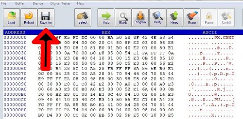

    ی ای سی فلش دارم میخوام از دستگاه پروگرام بریزم تو کامپیوتر باید کدوم گذینه را از داخل پروگرام بزنم و ایا فرمت خاصی هم داره ؟
    و بعد اون فایل بتونم استفاده کنم برای ی ایسی دیگه

    عزیز بعد از اینکه فایل ایسی خوانده شد
    گزینه ای را که علامت زدم را بزنید
    و خود نرم افزار با فرمت BIN
    فایل را ذخیره می کند
    نیازی نیست شما کاری بکنید
