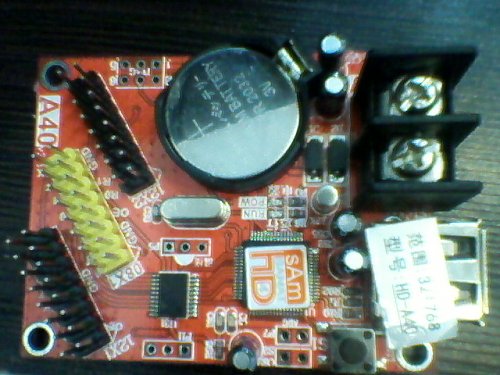

    سلام دوستان لطفا اگه کسی فایل فلش این کنترلر رو داره درسایت قرار بدین
    مدل HD-A40

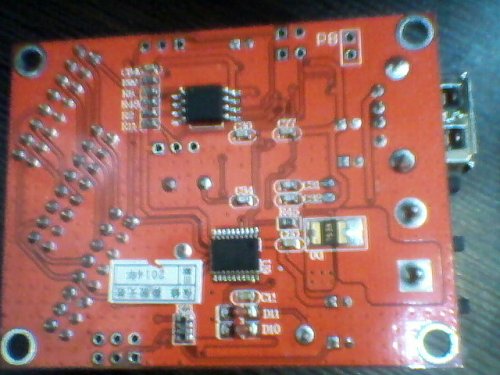

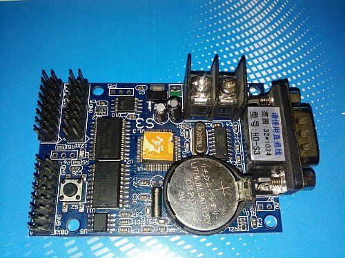

    عزیز متاسفانه مدار من خیلی فرق داشته
    من کاملا اشتباه می کردم
    چون درب تابلوی من پلمپ بود داخل ان را خیلی وقت
    پیش دیده بودم
    برد من این شکلی بود ولی اگر دوست داشته باشید
    من فایل ان را قرار دهم ؟
