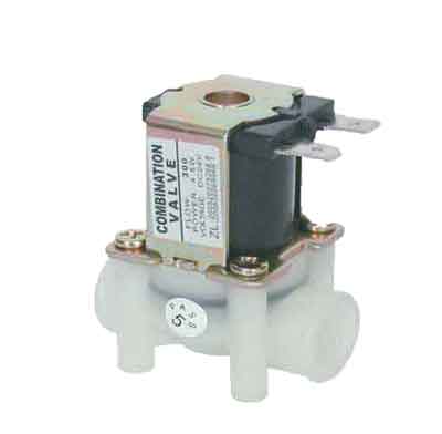

    سلام من هم به مشگل وارد نشدن آب بر خورد کردم مدل candy cb63tr
    سلام دوست عزیز
    وارد نشدن آب داخل مخزن دوتا علت میتونه داشته باشه
    1. خرابی شیر برقی ( همون شیری که در قسمت وردی آب و داخل لباسشویی قرار داره )
    2. یا اینکه برق از مدار تایمر به شیر برقی نرسه
    هر دو مورد رو باید چک کنید
