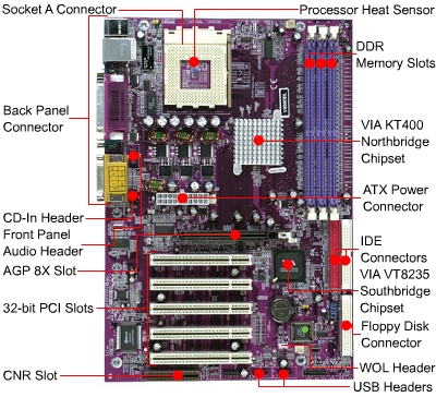

    در بیشتر موارد مادربرد برای مشکلاتی که ناشی از قطعات دیگر است مقصر شناخته می شود. معمولا مشکلات مربوط به مادربرد کمتر پیش می آید بنابراین باید مشکل اصلی را پیدا کرد. در اینجا لیستی از آزمایشهایی است که از مادربرد رفع اتهام می کند. آیا حداقل چیزهای که برای بوت شدن کامپیوتر لازم است وجود دارند؟
    حداقل اجزاء برای بوت شدن عبارتند از:
    یک مادر برد، پروسسور، مقدار کافی حافظه (RAM)، یک کارت گرافیک و درایو برای بوت شدن اگر یکی از این اجزا موجود نباشد سیستم شما کار نخواهد کرد. آیا همه این اجزا به درستی متصل شده اند؟
    در موقع بروز اشکال ابتدا سعی کنید قطعات را یک به یک جایگزین کنید تا به قطعه مشکل دار برسید آیا جامپرها به درستی قرار گرفته اند؟ شما باید جامپرها را برای نوع، سرعته ولتاژ سرعت باس cpu و دیگر مشخصات آن در جای خود قرار دهید. هر چند تعداد زیادی از مادربردهای امروز به طور اتوماتیک این کار را انجام می دهند. همیشه دستورالعمل (دفترچه همراه) مادربرد را بخوانید و در نظر داشته باشید:
