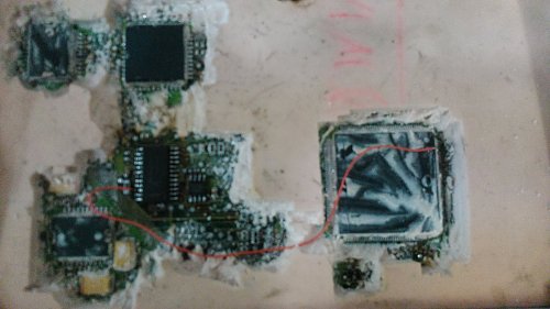

    با سلام خدمت اساتیت گرانقدر
    واسم یه ایسیو اورده بودند که رله قدرت وفن کار نمیکرد منم دو بار ایسی تعویض کردم نشد .دانلود کردم نشد .دفعه سوم یکی دوستان بهم گفت که احتمالا داره ایسی ها قلابی باشه منم از روی یه ایسیو خراب ایسیش درا وردم که بخوام تعویضش کنم یکدفعه متوجه شدم که پایه 22 از L9823 قطع منم با یه ایسیو دیگه با اهمتر سیم کشی مدار تست کردم وبالاخر پیداکردم امیدوارم بدردتون بخوره ببخشید که نوشته ام طولانی شد
