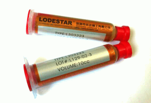

    مایع و خمیر فلکس هردو برای لحیم کاری قطعات ظریف SMD بکار میره
    این مواد مواد اکسید شده رو برد و پایه قطعات رو از بین میبره و باعث جذب بهتر قلع میشه
    معمولا دوستان تعمیرکار خمیر فلکس رو ترجیح میدهند البته مارک وجنس خمیر ومایع فلکس خیلی مهم هست
    خیلی هاشون بجز دود کرد هیچ خواصیتی ندارند
    چند نمونه تصویر گذاشتم باید خودتون تست کنید
    هر تعمیرکاری یک جنس رو ترجیح میده
    یه مقاله هم اینجا گذاشتم خواستید مطالعه کنید

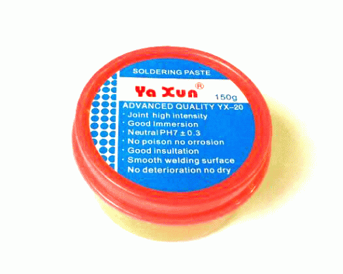

    Click here to enlargeسلام
    دوستان این خمیر فلکس اصل یا بدل؟

    طبق تجربه ای که داشتم
    همین مدلی که دوستان عکسش رو گذاشتن
    بهترین نوع فلکس هست
    ولی برای تشخیص اصل بودن
    معمولا جنس خوب رنگ تیره تری داره
    به رنگ قهوه ای سوخته
    داخل ان را که نگاه می کنید
    نباید چیزهای گرد سفید رنگ باشه
    یا چیز اضافی
    متاسفانه از روی بدنه نمیشه
    تشخیص اصل یا بدل را داد
