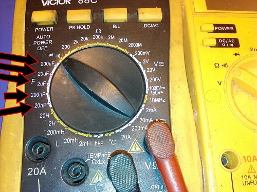

    برای اینکه خازنی را تست کنید رنج را در
    یکی از این حالت قرار دهید
    این اهممتر ها از مقدار20 نانو تا مقدار 200 میکرو
    را می توانید اندازه و تست کنید
    برای این کار مقدار خازن خود را مشخص کنید
    به طور مثال ما خازن 100 میکرو را انتخاب می کنیم
    پس در این حالت رنج اهممتر را روی 200 میکرو قرار دهید
    مقدار رنج همیشه باید بیشتر ازمقدار خازن باشد

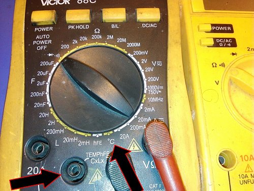

    ولی برای تست دما
    رنج را روی این رنج قرار دهید و فیش سیاه اهممتر را به محلی که مشخص کردم
    وصل کنید
    البته نا گفته نماند برخی دیگر از اهم متر ها برای خودشان یک سوکت مجزا دارند
    و به همراه فیش مخصوص

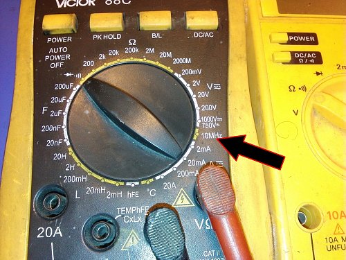

    و اما این رنج هم برای تست فرکانس هست
    ولی به هیچ دردی نمی خوره

    یک چیزی را هم فراموش کردم
    در حالت خازن سنج می توانید همه خازنهای سرامیکی
    را هم تست کنید در همه مقدارها

    ولی برای تست دما
    وصل کنید
    جناب اشکان رنج دما کاربردش جیه و جه جوری میشه ازش استفاده کرد اگه میشه بیشتر توضیح دهید
  16. 4کاربر از عباس68 بخاطر ارسال این پست مفید سپاسگزاری کرده اند:
    ASHKAN-NO (28th November 2014),mehran139 (22nd January 2016),نیما جان (14th October 2015),پروانه (28th November 2014)
    93,358 سپاس از17,887 پست
    قسمت دما برای این هست به طور مثال حرارت ترانزیستور
    یا دمای هیت سینگ را اندازه گرفت
    سوکت مخصوصی داخل جعبه هست که سر سیمها به هم وصل
    هستند که باید رنج روی دما باشه ولی در کل کارارایی
    نداره فکر نکنم به دردی بخوره
