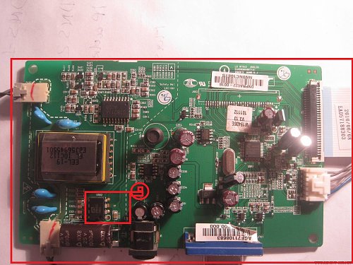

    مدلlg w1943se
    عیب:بعد از حدود 2ساعت بک لایت مانیتور شروع به قطع 5ثانیه ای و بعدش روشن شدن2ثانیه ای
    یعنی نور صفحه همش قطع و وصل میشد تا نهایتا بعد از حدود10 بار تکرار عیب بالا،مانیتور با لوگویlgریستارت شد و عیب بالا بازم تکرار میشد
    بررسی کردم:آداپتور-فایل فلش-ایپرام-از کار انداختن تایمر آی سی اینورتر هیچکدوم نتیجه نداد
    متوجه شدم آی سی4550مربوط به درایور اینورتر خیلی داغ میشه و نگهداشتن انگشت روی اون بعد از7یا8ثانیه خیلی سخت میشه
    رفع عیب:قرار دادن یه رادیاتور روی 4550 و استفاده از خمیر سیلیکون(گوشه رادیاتور رو به بدنه لحیم کردم تا حرارت به بدنه مین برد منتقل بشه)
    قسمت دایره جاییه که رادیاتور رو لحیم کردم

    با تشکراز تجربه خوبتان
    ولی باید به عرض برسانم این ایسی که در بازار
    موجود هست و بهتره ایسی سالم جایگزین کنید
    این روش شما شاید برای چند وقتی جواب بده ولی
    بعد از مدتی برگشت داده میشه
    قیمت ایسی هم 3000 تومن هست اگر خواستید
    اطلاع دهید
