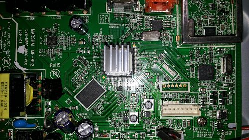

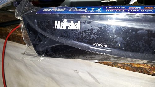

    پیش فرض درخواست فایل فلش marshal stb ME-892
    سلام خسته نباشید در صورت امکان فایل فلش گیرنده دیجیتال مارشال ME-892 را در سایت قرار دهید ممنون شماره فلش 25q32bs

    Icon16 درخواست فایل فلش MARSHAL STB ME-892
    درود:
    بنده هم یک گیرنده
    { MARSHAL STB ME-892} دارم که دوماهه واسه فایلش پیشم
    مونده سپاسگذارمیشم اگر در صورت دارا بودن اپ نمایید
