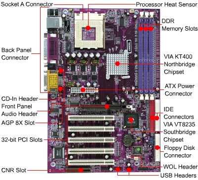

    در بیشتر موارد مادربرد برای مشکلاتی که ناشی از قطعات دیگر است مقصر شناخته می شود. معمولا مشکلات مربوط به مادربرد کمتر پیش می آید بنابراین باید مشکل اصلی را پیدا کرد. در اینجا لیستی از آزمایشهایی است که از مادربرد رفع اتهام می کند. آیا حداقل چیزهای که برای بوت شدن کامپیوتر لازم است وجود دارند؟
    حداقل اجزاء برای بوت شدن عبارتند از:
    یک مادر برد، پروسسور، مقدار کافی حافظه (RAM)، یک کارت گرافیک و درایو برای بوت شدن اگر یکی از این اجزا موجود نباشد سیستم شما کار نخواهد کرد. آیا همه این اجزا به درستی متصل شده اند؟
    در موقع بروز اشکال ابتدا سعی کنید قطعات را یک به یک جایگزین کنید تا به قطعه مشکل دار برسید آیا جامپرها به درستی قرار گرفته اند؟ شما باید جامپرها را برای نوع، سرعته ولتاژ سرعت باس cpu و دیگر مشخصات آن در جای خود قرار دهید. هر چند تعداد زیادی از مادربردهای امروز به طور اتوماتیک این کار را انجام می دهند. همیشه دستورالعمل (دفترچه همراه) مادربرد را بخوانید و در نظر داشته باشید:
    ● اگر تغییراتی در BIOS سیستم انجام داده اید آن را به حالت DEFAULT برگردانید.
    ● آیا وضع ظاهری مادربرد مشکلی ندارد؟
    ● هیچگونه شکستی یا پینهای خم شده وجود ندارد؟
    ● آیا منبع تغذیه مشکل ندارد؟
    ● اگر شما قطعه ای را ارتقا داده اید یا قطعه ای را به سیستم اضافه کرده اید ممکن است توان منبع تغذیه برای شما تامین توان مورد نیاز قطعه جدید کافی نباشد. توان معمول برای کامپیوتر معمولی 250 الی 300 وات می باشد.
    ● عیب یابی اجزای دیگر کامپیوتر در اینترنت جستجو کنید و ببینید آیا مادربردهای از خانواده مادربرد شما مشکل خاصی ندارد؟
    ● وب سایت کارخانه سازنده را چک کنید و ببینید آیا هیچ تغییرات و UPDATE برای مادربرد شما در نظر گرفته شده است؟
    ● مشکلات صفحه کلید
    اگر پیغام خطایی ناشی از پیدا نشدن صفحه کلید دریافت کردید. ابتدا مطمئن شوید صفحه کلید به خوبی متصل شده است. چیپهای کنترلر کی برد را امتحان کنید اگر به نظر می رسید که آنها صدمه دیده اند ممکن است احتیاج به تعویض چیپها مادربرد داشته باشید.
    ● مشکلات CMOS
    در شرایط به خصوص ممکن است لازم باشد که CMOS را پاک کنید بعضی مواقع که شما برای بوت شدن سیستم کلمه عبور (Password) تعیین کرده اید و آنها را فراموش کرده اید با بعضی مواقع BIOS را به گونه ای تنظیم کرده اید که مشکلاتی برای سیستم بوجود آورده و نمی توانید آن را درست کنید این راه مفید است. در بعضی مادربردها پاک کردن حافظه CMOS مادربرد باعث دردسر است زیرا تنظیم دوباره آن مشکل است و شاید به یادآوردن کلمه عبورراحت تر باشد ولی در مادربردهای امروزی معمولا این مشکل کمتر است چند راه برای پاک کردن حافظه CMOS وجود دارد بعضی از مادربردها جامپرهایی برای پاک کردن CMOS دارند که احتمالا در دستورالعمل استفاده از مادربرد به آن اشاره شده است جامپر را یک لحظه برداشته و دوباره سرجایش بگذارید و CMOS پاک می شود در زمان انجام این کار مطمئن شوید که سیستم شما از تغذیه برق جدا شده و بنابراین هیچ ولتاژی روی مادربرد نیست. راه طولانی تر این است که با طری سیستم را از محل خود خارج کنید این عمل باید دو روزی طول بکشد راه غیرایمن و سریعتر این است که بعد از برداشتن بازی مثبت و منفی جایگاه باتری را به وسیله یک سیم به یکدیگر متصل کنید. سپس دوباره آن را در جای خود قرار دهید اگر باطری مادربرد شما قابل برداشتن نیست باید با نمایندگیهای مادربردتان تماس بگیرید.
    زمان و تاریخ در سیستم به درستی نمایش داده نمی شود
    تنظیمات به هم ریخته یا خطای Dead Battery دریافت می کنید رفع این اشکال ساده است عمر باطری تمام شده است و باید آن را عوض کنید.
    ● من نمی توانم وارد setup کامپیوتر شوم
    هر کامپیوتری کلیدهای بخصوصی برای وارد شدن به Setup را دارد و این به سازنده BIOS و نسخه آن بستگی دارد. اما بلافاصله بعد از روشن کردن کامپیوتر کلیدهایی که برای وارد شدن به SETUP لازم است را می توانید ببینید.
    در بیشتر مواقع این اطلاعات در پایین صفحات مانیتورتان قابل نمایش است.
    من تغییراتی در تنظیمات CMOS داده ام ولی این تغییرات اعمال نمی شود
    در زمان خروج از CMOS Setup مطمئن شوید که گزینه Save and exit را انتخاب کرده و کلید enter را فشار دهید در صورتی که شما گزینه Exit without saving را انتخاب کرده باشید با این مشکل مواجه می شوید
