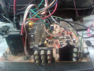

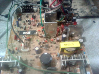

    درود--استاد اشکان عزیز تشکر از پاسخ خوبتون ولی مشخصات فنی و حتی شکل شاسی که در تصویر موجوده کمی با شاسی این تیوی فرق میکنه مثلا
    Main-AA41-01214B که در شاسی مورد نظر ما به جای حروف اخر G میباشد
    VCT49X3E که در شاسی مورد نظر ما به جای حروف اخر F میباشد
    ایا با توجه به این مورد میشه از نقشه و مشخصات فنی الگو برداری کرد مشکلی به وجود نمیاره
    از همکاری شما کمال تشکر و قدردانی را دارم---نیما
    اینم چند تا عکس

    عکسی مشاهده نمیشه ولی مشکل شما
    در کدام قطعه هست ؟؟
    شما که با تمامی قطعات روی برد کاری ندارید
    درسته ؟
    در کل نقشه برای همین شاسی هست شاید
    شماره سریال شاسی شما فرق داشته باشه
    با نقشه که موردی نداره

    درود --استاد اشکان عزیز شاسی توسط تعمیر کار دیگری دستکاری شده بود خیلی از مقادیرها دست خورده است میخواستم از طریق نقشه بررسی کنم قطعات نصب شده درست باشه----تشکر

    عزیز نقشه ها یکی هست فکر نکنم
    فرق داشته باشه من از این شاسی عکس دارم
    کدام قسمت لازم هست قرار دهم

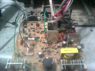

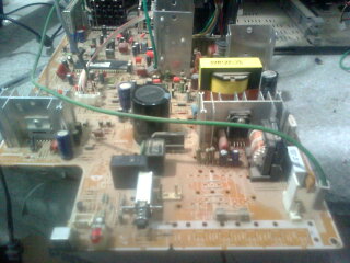

    درود --استاد اشکان عزیز ممنون از لطف شما اگر امکانش هست از طبقه هرزینتال خود ترانس شماره ترانس و مدار طبقه است وست ---تشکر استاد اشکان عزیز

    دو عدد عکس گذاشتم ببینید به درد می خوره
    این عکسها را قبلا از شاسی گرفته بودم

    سلام استاد اشکان عزیز خسته نباشید دستت درد نکنه خوب بود اگر امکانش هست شماره ترانس های همین شاسی برام بذارید ممنون میشم---تشکر نیما

    عزیز شماره ترانس
    FUH-29A001F
    می باشد
