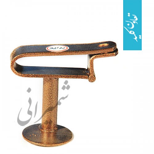

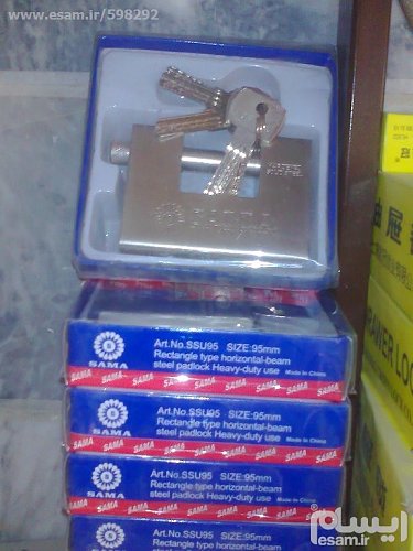

    ببینید محاله یه نفر تو ایران بگه من کاری کردم دزد نتونه ماشینمو ببره چون میبرن !!
    دوتا کار کم هزینه و راحت هست که عرض میکنم حداقل دزدی ماشین شما رو اگه غیرممکن هم نکنه خیلی سختتر از بقیه میکنه
    1 . اول میتونید توسط یه باطریساز ماهر یدونه سویچ مخفی برای ماشین تعبیه کنید که روشن کردن ماشین رو اگه غیرممکن هم نکنه
    خیلی سخت خواهد کرد
    2. استفاده از قفل پدال
    استفاده از قفل پدال نصبت به قفل فرمان مزیتهای بیشتری داره چرا ؟
    چونکه جناب دزد اگه بخواد قفل پدال رو باز کنه باید سرشو ببره زیر فرمان و مدتی تلاش کنه و حواسش به بیرون باشه تا گیر نیافته
    بهمین خاطر در بیشتر موارد با دیدن قفل پدال از سرقت اون ماشین منصرف میش
    ن
    ولی ماها سختمون میاد این قفل پدال رو که بستن اون شاید 30 ثانیه طول بکشه ببندیم !!
    با یدونه قفل زرگری کار رو تکمیل میکنیم
