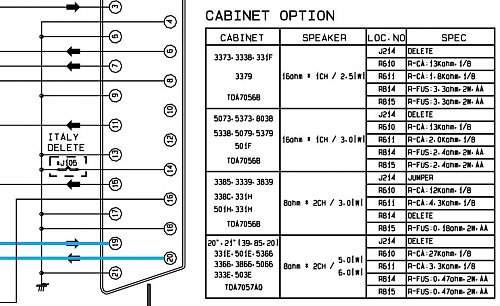

    Icon16 پاسخ : تاپیک مخصوص درخواست نقشه و سرویس مانوئل تلویزیون سامسونگ SAMSUNG
    با سلام و عرض ادب استاد اشکان عزیز بابت پاسخ خوب شما --ولی ظاهرا این نقشه با شاسی مورد نظر فرق میکنه این نقشه بری تیوی 21 اینچ است تیوی مورد نطر14 اینچ است..... تشکر

    نه عزیز موردی نداره کنار هر قسمت از
    نقشه نصبت به اینچ دستگاه قطعات را
    نوشته که چه تغییراتی باید داشته باشه
    مثلا عکس زیر را نگاه کنید
