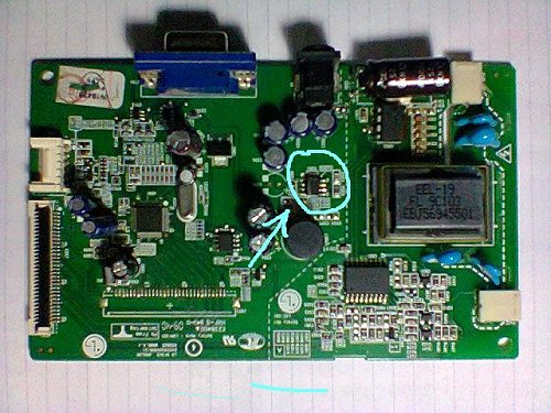

    Click here to enlargeسلام مانیتور ال جی مدل w1943s روشن نمیشود وقتی باز کردم ایسی apw7142 سوخته بود ایسی را خریده و گذاشتم رو برد بعد به برق که زدم ارم ال جی هی میاد و میره ولی من یه مانیتور ال جی دبگه داشتم به مدل w1943se فقط حرف اخرش اضافه بود ولی برد شبیه هم بود ایراد این مانیتور هم همین بود من برد مانیتور دومی رو به اولی زدم کار کرد اونم با اداپتور 14 ولت تست کردم که ماله سامسونگ بود اما با اداپتور خودش که 19 ولت هست ایسی رو دوباره خراب کرد یعنی سوخت طرف هم با همین اداپتور 19 ولت یک سال کار کرده ولی ورودی ولتاژ مانیتور 12 ولت است ایا این ایراد بخاطر مدلشه .اکه بشه برد اولی تعمیر کرد میتونید من را راهنمایی کنید ممنون

    ایسی 8 پایه را دوباره تعویض کردید ؟
    نتیجه ؟
    ولتاژ رگلاتور روی برد چه وضعیتی داره ؟
