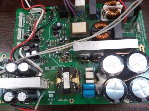

    باسلام خدمت اساتید محترم یه دستگاه آمپلی فایریاماها مدل p7000s آوردن که روشن نمیشود کارهایی که انجام دادم تست کلیه خازنها دیود ها و ترانزیستورها که هیچ عیبی مشاهده نشد.فقط یه قطعه که روی مدار با Qمشخص شده بود رو نتونستم تست کنم این هم شمارشه g4pc50u ولتاژ خازنهای ورودی 142 ولت است

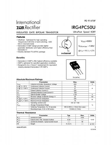

    دیتا شیت اون قطعه روگرفتم ببخشید فکرنکنم فت باشه Click here to enlarge
    آخه جایی ننوشته فت

    این ترانزیستور یک نوع ساختار خاصی داره
    من همچین چیزی ندیدم
    ولی شمارش خیلی شبیه به ترانزیستور فت بود
    به هر حال
    الان یعنی در خروجی تغذیه و روی رگلاتورها
    ولتاژ موجود هست ؟
    شما یک جا می فرمایید فقط روی خازنها ولتاژ
    دارید بعد اون نه
    بعد می فرمایید روی رگلاتور هم ولتاژ هست
    بعد از اون نیست
    الان دقیقا کجاها ولتاژ هست ؟
    روی عکس مشخص کنید

  12. 4کاربر از mabasi122 بخاطر ارسال این پست مفید سپاسگزاری کرده اند:

    دوستان عزیز این قطعه نوعی ترانزیستور ترکیبی هست به نام IGBT
    ترانزیستور دو قطبی با درگاه عایق‌شده یا IGBT (کوتاه‌شده Insulated Gate Bipolar Transistor) یک قطعه ی نیمه هادی قدرت بوده و در درجه اول به عنوان یک سوئیچ
    الکترونیکی استفاده می شود. این سوئیچ، دارای بازدهی بالا بوده و می تواند از توان های چند kW تا چند MW و با سرعت چندین kHz تا چند صد کیلو هرتز، کار کند. این
    ترانزیستور در بسیاری از لوازم مدرن از جمله خودروهای برقی، قطار، یخچال ها، تردمیل، دستگاه های تهویه مطبوع و حتی سیستم های استریو و تقویت کننده ها استفاده
    می شود. همچنین در ساخت انواع اینورترها، ترانسهای جوش و UPS کاربرد دارد.
    ترانزیستور IGBT از ترکیب ترانزیستور های BJT و MOSFET بدست آمده است. بطوریکه از دید ورودی شما یک MOSFET را می بینید و از نظر خروجی یک BJT. در نتیجه، IGBT
    دارای امپدانس ورودی بالا (گیت عایق) و قابلیت جریان دهی بالا (در خروجی) و تلفات کم می باشد.
    برای روش تست به تاپیک زیر و پست شماره 18 مراجعه کنید
