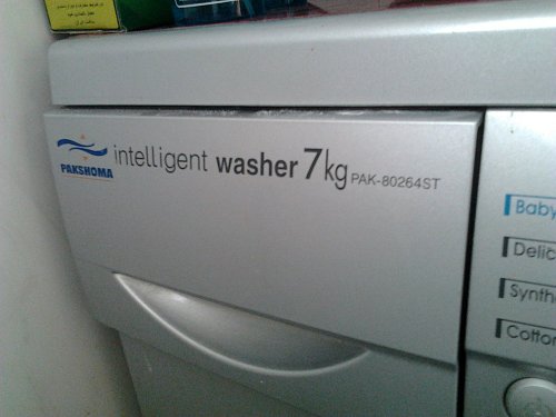

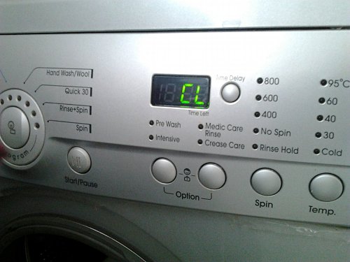

    سلام دوستان
    از دیروز ماشین لباسشویی پاکشوما 7 کیلویی مدل PAK-80264ST ارور CL میده وهیچ دکمه یا چیزیش کار نمیکنه
    چند ساعتی هم از برق کشیدم دوباره زدم فرقی نکرد
    فقط دیروز داشتم ابگرمکنم رو که بالای ماشین هست درست میکردم یه مقدار اب ریخت رو ماشین . اما ماشین رو کامل با پلاستیک پوشونده بودم
    واینکه موقع تعمیر ابگرمکن به دکمه های ماشین تکیه داده بودم . نمی دونم از اونه.
    خلاصه ممنون میشم راهنماییم کنی

    پیش فرض پاسخ : سوال در مورد ارور CL در ماشین لباسشویی پاکشوما
    براي رفع ارورCLدرلباسشويي هاي پاكشوما بايد دكمه قفل كودك را10ثانيه نگهداريدتا اين ارور ازروي DISPLAYمحو شود
    درلباسشويي شما فكر ميكنم براي رفع مشكل 2عددكليدOPTIONرابه مدت 10ثانيه نگهداريد
