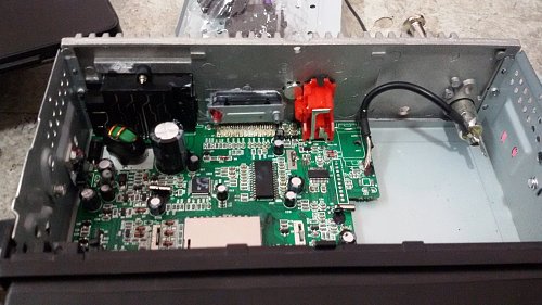

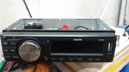

    با سلام و خسته نباشید اساتید عزیز و گرانقدر
    پخش فوق صدا نداشت با تعویض ایسی امپلی فایر ...............الان
    تو مغازه با ادابتور صدا دارد ولی!!!!!!!!!!!!!!!!!
    رو ماشین حتما باید ماشین روشن باشد!!!!!!!!!!!!!
    روی ماشین خودم هم تست زدم همین حالت بود
    لطفا

    پخش را در مغازه روشن کنید و بعد
    صدای ان را هم قطع کنید
    ببینید چند امپر داره جریان می کشه ؟
    ضمنا
    خازن اصلی امپلی و تغذیه را تعویض کنید
