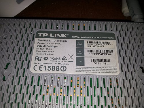

  1. #6
    خط اینترنت را از هر شرکتی که خریداری کرده
    باید رفته و یوزر و پسورد را دریافت کند
    یا خود مودم را با خود برده و انها تنظیم کنند
    ظاهرا مشکل در همین قسمت هست
    چون خیلی از مشتریهای من هم بعد از ریست
    دستگاه اعلام می کردند که دیگه کانکت نمیشه
    و همه انها بی اطلاع بودند که مودم همچین تنظیماتی هم داره
    که باید انجام بشه
    مشکل شما هم دقیقا همینه
    یک کاری بکنید
    با یوزر و پسورد خودتان دستگاه را ست کنید
    ببینید اگر درست کار کرد
    مشتری را به شرکت بفرستید تا یوزر دریافت کنه
    موفق باشید .
