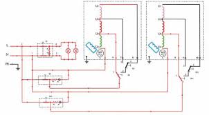

    سلام یه هود اشپزخانه بیمکث دو موتوره قدیمی اوردن طرف هر 4 تا کلیدش رو در اورده نقشه سیم کشی داخل هود هم پاک شده میشه نقشه رو برام ایمیل کنید

    دوست عزیز نقشه وجود نداره برای هود
    ها شما از روی تجربه به راحتی می توانید
    جای سیمها را پیدا کنید
    فقط کافیه سیمها را تعقیب کنید ببینید
    کجا رفته
    ضمنا این هود مدل نداشت که اعلام نکردید ؟

    4 تا کلید داره و هر کدام از کلیدها 6 عدد فیش داره ..

    B1002U مدلشه مارکش بیمکث 2 موتوره و 3 سرعته هستش یه نقشه قرار گیری فیش ها به کلید ها باشه کارم راه میفته عکس واقعی باشه که جه بهتر.

    متاسفانه عکس یا نقشه ای به جز این عکس کوچک پیدا نکردم
    نحوه سیمکشی به این صورت است که سیم نول به صورت مشترک وارد
    لامپها و هر دو موتور میشود . سیم فاز برای لامپها به صورت مستقیم عمل کرده و
    با زدن هر کلید لامپ باید فاز را به سر دیگر لامپ برساند اما در مورد موتورها ابتدا باید کلید
    مربوط به هر موتور فاز را وصل کند به کلید تنظیم دور و کلید مربوط به سرعت فاز را به
    سر هر سیم مربوط به دور کند - متوسط و تند میرساند

    با تشکر از زحمتتون عکس برام باز نمیشه چون vip نیستم میشه ایمل کنید یا لینک براش بزارید

    فایل آموزشی و نقشه سیمکشی را از سایت میتوانید با لینک زیردانلود کنید
    نقشه و راهنمای هود آشپزخانه تک موتوره و دو موتوره
