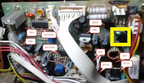

    اپتوکوپلر من ندیدم در هیترها خراب بشه
    ولی ان اپتو را با اپتو قسمت هویه
    جابجا کنید ببینید چه می شود ؟
    ضمنا
    ان قطعه که من علامت زدم را هم
    خارج از مدار تست کنید
    ببینید اتصالی نداره ؟
    مورد اخری
    روی پنل برای قسمت هیتر چند تا
    LED داره ؟
    و حتما حتما
    انها را تست کنید تا سالم باشند
    در صورت خرابی انها هم چنین موردی
    پیش میاد البته در مدل گرداک 952
    که این طوری هست شما هم تست کن ضرر نداره
