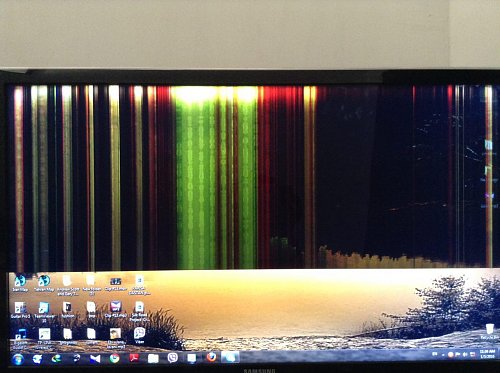

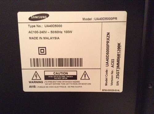

    با سلام تلویزیون سامسونگ d5000 دارم رو تصویر خط عمودی دارد علت چیست ؟ ممنون Click here to enlargeClick here to enlarge

    با سلام....دوست عزیز احتمال خرابی پنل زیاد هست ولی شما ابتدا ولتاژهای تیکان و همچنین فلتها را بررسی کن......با تشکر

    دوست عزیز سلام
    پنل را از نظر آبخوردگی تست کنید

    ممنون از پاسختون پنل بر رسی گردید از نظر ابخوردگی مشکل ندارد . در ضمن هنگامیکه تلویزیون روشن میشه بعد از گذشت حدود نیم ساعت خطها کمتر میشه . به نظر شما اشکال از کجا ست . ایا پنل و میشه تعمیر کرد ؟

    دوست عزیز سلام
    فلت های پنل مخصوصا
    سمت چپ را با دست تحریک کنید ببینید تاپیری بر عیب دارند یا خیر

    [QUOTE=parasistem;481405]با سلام تلویزیون سامسونگ d5000 دارم رو تصویر خط عمودی دارد علت چیست ؟ ممنون Click here to enlargeClick here to enlarge[/QUOTایسیهای روی فلت پنل خراب است به عبارتی پنل باید تعویض شود
