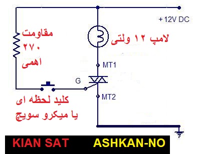

    دوستان عزیز این مدار بسیار ساده
    برای تست تمامی تریاکها هست
    همانطور که دوستان می دانند تریاک را
    با اهممتر نمیشه دقیق تست کرد که سالمه یا
    نه ولی با این مدار ساده میشه تست کرد
    البته با اهممتر هم میشه تست کرد ولی
    چون دوستان تازه وارد در این مورد اطلاعات
    و تجربه ندارند بهتر دیدم این مدار را
    اپلود کنم تا دوستان استفاده کنند
    طریقه تست تریاک و کارکرد این مدار
    تریاک را به محل مشخص شده وصل کنید
    البته با ترتیب پایه ها که مشخص هست
    بعد کلید را لحظه ای بزنید
    لامپ در مدار باید روشن شود و همانطوری
    روشن بماند
    اگر لامپ روشن نشد و یا لحظه ای روشن
    و بعد خاموش شد تریاک خرابه
    امیدوارم مفید باشه
