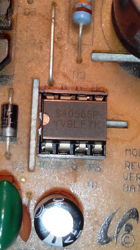

    آیا به جای آیسی SA0565P ایا میتوان از ایسی 5L0365R استفاده کرده یا خیر در غیر اینصورت مشابه دیگری را اعلام نماید ممنون میشوم

    عزیز نه نمی تونید استفاده کنید
    کاملا فرق داره
    ایسی شما 8 پایه هست ولی ایسی
    که اشاره کردید درسته 8 پایه داره
    ولی 4 پایه ان استفاده شده
    اگر هم بخواهید استفاده کنید
    باید سیم کشی کنید
    مثلا پایه دوم ایسی شما خالیه
    ولی ایسی دیگر پایه دوم GND هست
    abady (4th March 2016),karim1350  (4th March 2016),MOEIN1366  (4th March 2016),پروانه (4th March 2016),تهرانست (4th March 2016)
    کاملا فرق داره
    باید سیم کشی کنید
    ممنون میشوم مشابه ایسی یا دیتاشیت هر دو اسی را در سایت قرار دهید

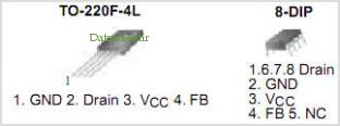

    بفرمایید عزیز اینم دیتاشیت هر دو ایسی

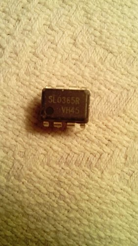

    سلام تصویر هر دو ایسی را گذاشتم اگر ایسی 5L0365R را جایگزین نمایم کدام پایه ها ایسی را باید سیم کشی نمایم

    پایه دوم ایسی مشابه را ازاد کرده
    و با سیم وصل کنید به محل پایه
    شماره 1 در روی برد
    فقط همین
    البته من دقیق نمیدونم که این ایسی
    درست کار کنه یا نه بهتره
    برای تست از لامپ استفاده کنید
