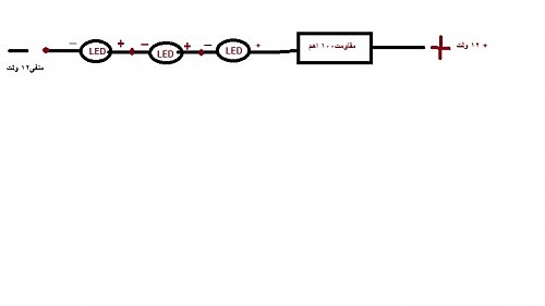

    دوست عزیز شما اول از همه باید بدونید اون 500 تا الیدی به چه صورتی بسته شده
    آیا همگی موازی هستن یا سری موازی بسته شده ؟
    دوم با چه ولتاژی نور کافی رو به شما میده؟

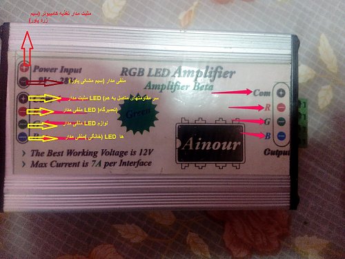

    تا اونجایی که بنده اطلاع دارم این دستگاه که تصویرشو قرار دادید برای راه اندازی الیدی های rgb نواری که برای
    تزئین مغازه ها هست بکار میره
    روشم توضیح داده ولتاژ ورودی و آمپر چقدر باید باشه
    دوتا سری خروجی هم داره که + مشترک و - ها جداست
    منتهی شما باید ولتاز مصرفی و نحوه بسته شدن الیدی ها خودتون رو بدونید
