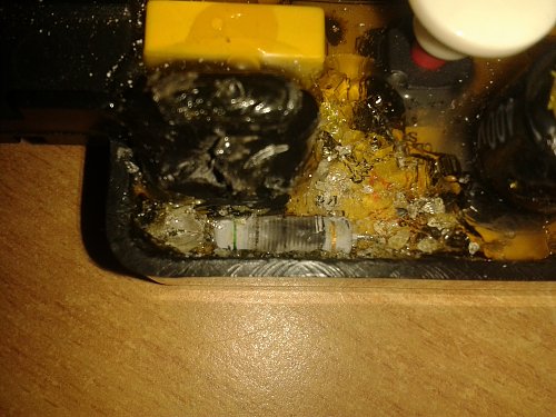

    سلام این برد لباسشویی رو اوردن و میگن که خاموش کامل هستش و با بررسی برد دیدم که این مقومت سیاه شده و رنگاش به ترتیب طلایی مشکی مشکی مشکی و سبز هستش و در بازار گیرم نیوند و چه مقاومتی جایگزینش کنم و اهمش چقدر هستش ؟فایل پیوست 103487فایل پیوست 103487Click here to enlarge

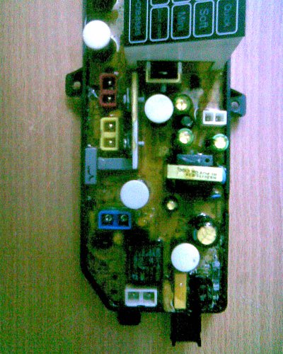

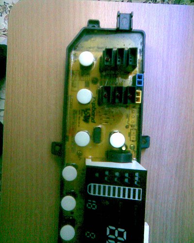

    سلام مقاومت فوق رو تعویض کردم ولی خیلی داغ میکنه ولی برد روشن نمیشه.Click here to enlargeClick here to enlargeClick here to enlarge

    عزیز اون رنگ مقاومت که گفتید
    میشه 500 اهم که استاندارد نیست و پیدا نمیشه
    فکر کنم رنگها را اشتباه دیدید به هر حال
    اگر از رنگها اطمینان دارید می توانید از مقاومتهای
    680 اهم یا 470 اهمی استفاده کنید چون مقاومت
    اونجا عمل فیوز انجام میده

    مقاومت رو عوض کردم ولی خیلی داغ میکنه و برد روشن نمیشه..

    عزیز اون قطعه کناری مقاومت چیه سیاه شده ؟
    ان را تعویض کنید و خازن و دیودهای مسیر
    مقاومت را بررسی کنید
