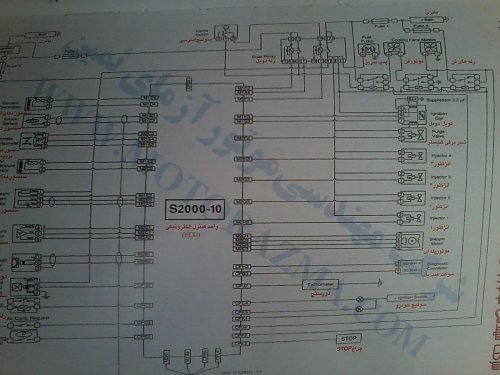

    این هم نقشه فن s2000

    سلام جناب فتوحی بسیار ممنون از نقشه ارسالی .لطفا بیشتر راهنماییم کنید یک قسمت تو نقشه وجود داره که با کد 1320 مشخص شده اون چه قطعه ای هست و دقیقا کجای ماشینه .بازم از راهنمایی تون ممنونم

    1320 همونecu هست

    تو برخی از مدل های ecu s2000 با منفی دادن به پایه j4 و k4 تو سوکت 48 پایه میتوان فن رو امتحان کرد یا با تست عملگر دستگاه یا تو مدل پایین ها پایه 1 و 10 داخل کیت فن
