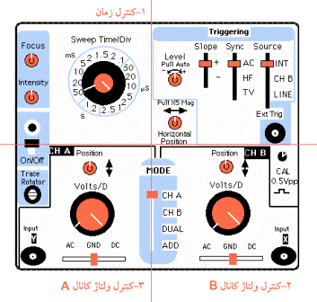

    اگرچه کلیدهای کنترلی اسکوپ های مختلف کمی با هم فرق می کنه ولی در مجموع در اسکوپ های آنالوگ یک سری کلید های اساسی وجود داره که اگرچه در ظاهر تفاوت هایی وجود داره ولی در نهایت وظیفه ی اونا در مدل های مختلف یکیه و در شکل زیر یکی از ساده ترین مدل ها رو می بینید. این شکل به چهار قسمت مختلف تقسیم شده که سه قسمت مهم اون نامگذاری شده که در زیر توضیح اون ها رو می بینید
    a.
    انتخاب و ضعیت عمودی (کلید Vertical MODE در مرز مشترک قسمت 2 و 3)
    بسته به این که بخواهیم از کدوم یک از ورودی های اسکوپ استفاده کنیم می تونیم کلید MODE رو تنظیم کنیم که به ترتیب از بالا به پایین اسکوپ، روی صفحه نمایش، کانال یک، کانال دو، دو موج را
    همزمان و در وضعیت ADD، جمع ریاضی دو موج را نشان خواهد داد.
    توجه1: بعضی از اسکوپ ها بجای کلید DUAL دو کلید دیگر به نام های ALT و CHOP دارند که هر دوی اون ها هم دو موج رو همزمان نمایش می دن اما تفاوت ALT و CHOP در اینه که ALT یک دوره تناوب از یک موج رو به طور کامل و بسیار سریع نمایش میده و بعد موج کانال دیگه رو. اما این تغییر انقدر سریع انجام میشه که ما اون رو حس نمی کنیم. اما وضعیت CHOP به صورت انتخابی بریده هایی از یک موج و بریده هایی ازیک موج دیگه رو هم زمان نشون میده که ممکنه شکل موج در فرکانس های پایین با نقطه هایی خالی نشون داده بشه.
    توجه2:(MODE X-Y) در بعضی از اسکوپ ها دکمه ی تغییر وضعیت به X-Y در کنار همین دکمه های Vertical mode قرار داره و در بعضی در قسمت تریگر و برخی در قسمت های دیگه مثلا کلید MODE (نه Vertical MODE مثل چیزی که در بالا توضیح داده شد). اما چیزی که مهمه اینه که این وضعیت برای حذف بین دو کانال استفاده میشه و درواقع اونچه بر روی اسکوپ نشون داده میشه، مشخصه ی انتقالی بین دو نقطه است که محور عمودی معرف تغییرات کانال A و محور افقی نمایش تغییرات کانال B است.
    b.
    کنترل زمان
    همون طور که در شکل قسمت 1 می بینید صفحه نمایش (CRT) اسکوپ با واحدهایی مدرج شده که در مورد زمان برای پیدا کردن فرکانس موج استفاده می شه به این شکل که فرض کنیم یک موج به ورودی اسکوپ وارد شده(منبع اش می تونه مثلا یک سیگنال ژنراتور یا یک ترانس باشه که توضیح داده خواهد شد) و ما می خواهیم فرکانس اش رو پیدا کنیم. اول باید سوییچ Sweep time/Div رو به صورتی تنظیم کنیم که یک موج ثابت با حداقل یک دوره ی تناوب بر روی صفحه مشخص بشه، بعد از اون عددی رو که سوییچ روی اونه در واحد اون قسمت ضرب کنیم و به این ترتیب دوره ی تناوب یا پریود موج به دست می یاد که با معکوس کردن اون می تونیم فرکانس اش رو به دست بیاریم. مثلا فرض کنیم در مورد موج بالا اگه سوییچ time/div(بخونید تایم دیویژن) روی عدد 5 در قسمت ms باشه، نشون می ده که هر واحد افقی ما 5 میلی ثانیه رو نشون می ده و از اون جایی که موج ما در یک دوره ی تناوب در امتداد 4 خونه قرار گرفته، پس 4 تا 5 میلی ثانیه که 20 میلی ثانیه(یا 0.02 ثانیه) است دوره ی تناوب این موجه و در نتیجه فرکانس اون 0.02/1 یا پنجاه هرتزه که مثلا می تونه خروجی یه ترانس از برق شهری باشه.
    c.
    کنترل ولتاژ یا دامنه
    کنترل دامنه یا روش خوندن دامنه ی موج دقیقا مثل روش خوندن زمانه با این تفاوت که باید واحد های عمودی در Volt/Div (بخونید ولت دیویژن) ضرب بشه. مثلا در مورد موج بالا اگه بخواهیم ولتاژ P-P (پیک تو پیک یا از قله تا قله) رو اندازه بگیریم. با فرض اینکه Volt/Div بر روی عدد 1 باشه از قله تا قله ی موج ما 4 خونه رو اشغال کرده که ضربدر عدد یک، 4 ولت رو نشون میده. و این تنظیمات برای هر کانال ورودی باید به طور جداگانه انجام بشه و موج هر کانال باید بر اساس مقیاس خودش خونده بشه.
    نکته ی مهم: در اکثر اسکوپ ها روی دستگیره های Time/Div و Volt/Div یه دستگیره ی کوچکتر وجود داره که برای کالیبره کردن اسکوپ استفاده میشه و ما همیشه باید قبل از تنظیم این سوییچ ها این دستگیره ی کوچکتر رو تا انتها در جهت عقربه های ساعت بچرخونیم در غیر اینصورت اندازه گیری های ما صحیح نخواهد بود.
    d.
    انتخاب وضعیت های AC , GND , DC
    این کلید سه حالته که معمولا زیر Volt/Div قرار داره به ما امکان میده که نوع خروجی مون رو انتخاب کنیم به این صورا که اگر کلید در وضعیت AC قرار داشته باشه تنها مولفه ی AC سیگنال نمایش داده خواهد شد و مقدار DC یا آفست موج ما حذف خواهد شد. وضعیت GND ورودی ما را به زمین اتصال کوتاه می کند و امکان تنظیم عمودی سطح صفر رو به ما میده. و وضعیت DC موج رو دست نخورده و بدون تغییر به ما نشون می ده که این موج مقدار شامل DC و AC خواهد بود.
    توجه: همیشه در ابتدای کار باید از تنظیم بودن وضعیت صفر اسکوپ مطمئن بشیم به این ترتیب که کلید رو در حالت GND قرار داده و با دستگیره های Position خط افقی را بر روی صفر قرار دهیم. اینکار را باید برای هر کانال به طور جداگانه باید انجام دهیم و برای تغیر وضعیت از یک کانال به کانال دیگه می تونیم از کلید MODE (که توضیح داده شد) استفاده کنیم.
    نکته1: استفاده از وضعیت AC اگرچه می تونه باعث مسدود کردن مقدار DC موج بشه اما در فرکانس های پایین می تونه باعث اعوجاج و به هم ریختگی شکل موج بشه و دلیل این مسئله استفاده از خازن های ظرفیت بالایی است که برای حذف مقدار DC موج درون اسکوپ وجود داره.
    نکته2: اگرچه استفاده از وضعیت AC، ممکنه مشکل مطرح شده در قسمت الف رو بوجود بیاره، اما استفاده ی مفید اون می تونه برای اندازه گیری ریپل های بسیار کوچک موجود بر روی ولتاژ های به ظاهر DC باشه.(چطوری؟)
    نکته3: تنها مشکل وضعیت DC اینه که ممکنه مقدار DC موج، مزاحم اندازه گیری دقیق مقدار AC بشه.
