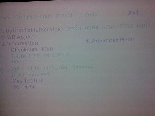

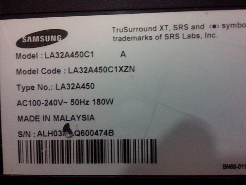

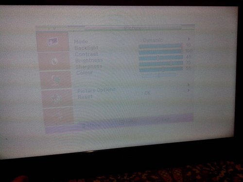

    یک دستگاه ال سی دی قدیمی هست که تصویر اش نور اش خیلی زیاده
    برد تیکان و مین برد جدید گذاشتم
    میخواستم بدونم راه حلی به ذهن شما میرسه؟
    کسی میدونه advance menu چجوری انتخاب میشه ؟
    تشکر
    الان تصویر هم برعکس شد
    ممنون میشم راهنماییی کنید

    دوست عزیز سلام
    وارونه بودن تصویر مربوط تنظیمات type هست
    اگر از مین و تیکان اطمینان دارید خرابی تصویر مربوط به پنل هست که بایستی بررسی شود

    میشه بیشتر راهنمایی کنید پنل که دیگه فقط یه ic 16 پایه و یه وریستور بیشتر نداره

    میشه برای درست شدن رنگ و نور زیاد اش راهنمایی ام کنید حالا واررونه هم باشه مشکل نداره
