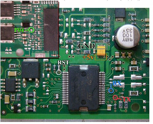

    پیش فرض پاسخ : نقشه سیم کشی برای چیپ تیونینگ مگنتی مارلی 6lpA.01
    Click here to enlarge نوشته اصلی توسط mohsen207 Click here to enlarge
    شدیدا دنبال نقشه Jtag برای چیپ تیون کردن ECU مگنتی مارلی هستم.
    من یک MPPS هم دارم
    با اون یک دامپ از ecu گرفتم . ولی نتونستم کد سوییچ رو در بیارم .
    از این بابت ترسیدم دامپ درستی نباشه .
    دستگاهی که تهیه کردم مخصوص دامپ گرفتن و دانلود کردن و چیپ تیون از طریق OBD2 هست .
    Ecu مورد نظر مدل : IAW 6LPA.01 مگنتی مارلی هست برای peugeot 206 2.0 RC هست .
    کد سوییچ رو از BSI استخراج کردم ولی برام مهمه که به این ECU رخنه کنم و فایل tune شده که دارم رو تزریق کنم .
    در ضمن اضافه کنم که این ecu مثل 7.4.4 بوش یا ... نیست که کد سوییچ در ic هشت پایه باشه !!!
    تمام موارد در ic = ST10F280 هست .!!!
    از اساتید شیر مردی هست کمک من کنه ؟ که بتونیم این ecu رو چیپ تیون کنیم . ؟؟؟
    و اینکه فایل های تیون شده این ecu رو دارم . فقط میترسم code سوییچ بپره و مشکلاتی از این قبیل !
    و اینکه این ecu الان رویه ماشین خودم نصبه و سالم داره کار میکنه .
    من دامپ استاندارد رو ضمیمه کردم.
    ممنون از الطاف شما
    ارادتمند همگی
    سلام دوست عزیز با این که خیلی دیر وقته ولی امیدوارم این به دردتون بخوره
