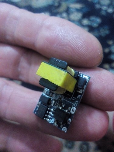

    کوچکترین تغذیه سوییچینگ که من دیدم وشاید به دردتون بخوره تغذیه لامپ ال ای دی سه تایی است که حدود یک امپر ی است تصویر اندازه کوچک ان را مشخص می کند
    پیروز باشیدClick here to enlarge

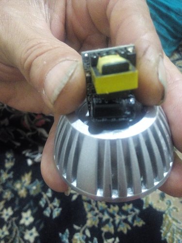

    دوست عزیز hasanzsatمشخصاتش چیه؟ایا میتونی برام تهیه کنی؟ممنون میشم
    Click here to enlargeبادرود
    می توانید از فروشگاههای الکتریکی تهیه کنید بگویید لامپ ال ای دی 220ولت مستقیم سوزنی طرح هالوژن.
    در مورد مدارهایی که اساتید معرفی کردند باید عرض کنم به ازای یک خازن یک میکروفاراد400ولت حدود 5وات توان در خروجی خواهید داشت که این مقدار به ازای0وات220ولت وهر اندازه توان مصرفی در خروجی را بیشتر کنید به همان اندازه ولت خروجی پایین می اید و در نهایت برای توان بیشتر از 5وات ولت بسوی صفر میل میکند.در مدارهایی که شدت جریان خیلی متغیر نیست البته با کنترل ولت خروجی میتوان از مدار تغذیه ذکر شده استفاده کرد

    Click here to enlarge نوشته اصلی توسط hasanzsat Click here to enlarge
    ناخن هات رو بگیر بعد عکس بنداز ! این صدبار !!Click here to enlarge
    شوخی کردم به دل نگیرید
    اما دیدن اون تغذیه کوچولو من رو فکر انداخت یه هلیکوپتر کوچولو کنترل از راه دور که تغذیه ورودی داخلش خراب شده بود راه بندازم
    اندازه هلیکوپتر از چند تا انگشت بیشتر نمیشد و نمیشد یه ترانس بزرگ رو بهش آویزون کرد
    در کل ممنون بابت تصویر

    Click here to enlarge نوشته اصلی توسط mioo_sara Click here to enlarge
    با درود
    خودم هم کلی خندیدم بعد از دیدن تصویر البته یک وقت بد اموزی نشه دوستان حتما ناخن هاشون رو بگیرند
    ولی برای من و خیلی از دوستان تعمیر کار ناخن شصت و نشانه از ابزار کار پر مصرفه و اگر بشکنه مدتی حا لمان گرفته
    در کل بنده هم از شما سپاسگزارم
