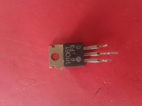

    درود این رگلاتور و این ترانزیستور به شمارهc547c در بازار گیریم نیومد مشابه رگلاتور و ترانزیستور شمارش چیه؟(این قطعات مبدل 12 ولت به 220 هستش.Click here to enlargeClick here to enlarge

    مشابه h1061 این ترانزیستورها هستند
    2SC1061 - TIP41 - MJE3055
    عکسی از ترانزیستور دیگر قرار دهید

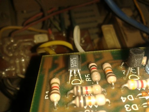

    درود اینم ترانزیستور دیگر شماره c547c Click here to enlarge

    فکر میکنم این همان BC547 باشد و در بازار فراوان است و اکثر ترانزیستورهای معمولی تیپ منفی هم به جاش کار میکنند

    عزیز از شماره
    BC548
    یا
    BC 167
    BC 182
    BC 237
    استفاده کنید
