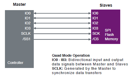

    کاربر گرامی همانطور که دوستان گفتند آیسی فلش مانند آیسی رگولاتور نیست که ورودی و خروجی ولتاژ داشته باشد
    بیشتر آیسی ها با ولتاژ 3.3 و 1.8 راه اندازی میشوند . بقیه پایه ها ورودی و خروجی اطلاعات است
    که در هر نوع ایسی متفاوت میباشد . برای درک بهتر به دیتاشیت هر آیسی مراجعه کنید
